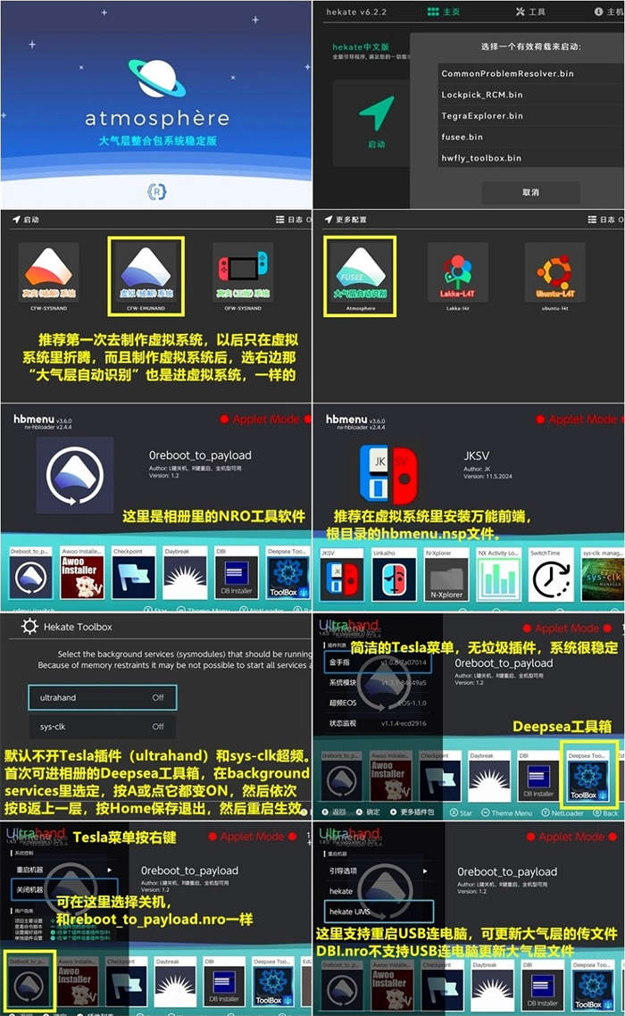

(3)整合包只带ultrahand的Tesla基本组件、超频插件和金手指插件,基本够用,也不妨碍大家额外去添加。
2024.10.03更换成ultrahand的Tesla,占内存少,功能丰富,使用方便。而且是同名文件替换,所以继续可以覆盖升级。
Tesla修改为L+Ddown开启,但tesla都是默认不启动,这样确保系统非常稳定。所以各位想用Tesla的,可以在第一次的时候进相册的deepsea toolbox中打开background service,把Tesla的OFF变成ON,然后按B键返回上一层,再按home键保存退出后就可生效。其它插件也是同样方法启动,但是其它插件的生效需要重启一次主机。

(7)整合包里的NRO软件按路径存放,只保留基本的软件,列表在下面。
金手指工具是Edizon,有相册里的edizon.nro和Tesla的edizon两个,连电视的时候建议进相册的edizon
存档备份工具有三个:JKSV、Checkpoint和DBI,JKSV的备份功能最好用,Checkpoint需要前端才能正常使用。
游戏安装工具有三个:Awoo-installer、DBI、Tinfoil,DBI最好用,电脑有ns-usbloader端,awoo安装速度最快,Tinfoil也有DBI一样的功能。
玩某些破解游戏需要关联任天堂账号,虚拟系统只会设1个本机账号,请用linkalho关联一次,需要重启主机。
国行机的虚拟系统,建议使用Tencent-switcher-GUI对其转换成国际系统,这样玩破解游戏不太会出问题,但用在国行的正版系统是有BAN机的风险。
(8)根目录有支持FW-19.0+的万能前端hbmenu.nsp,建议只用在虚拟系统安装它,可以删除旧的重新安装,安装后可运行NRO软件不出现APPLE提示,Checkpoint也可以正常使用,包括wiliwili.nro,tinfoil.nro等。如果在真实系统使用前端运行NRO,需要按住R键打开正版游戏就可以进入hbmenu。

【三、开机启动设置】
点击launch(启动)
CFW-SYSNAND:真实破解系统,Hekate的FSS0引导,可以正版修改,新手不推荐进真实破解系统。
CFW-EMUNAND:虚拟破解系统,Hekate的FSS0引导,可以破解游戏,平时新手进这个系统(强烈推荐)
OFW-SYSNAND:真实正版系统,Hekate的FSS0引导,可以正版联机,新手可进这里玩正版游戏。
点击more configs(更多设置)
Atmosphere:大气层原版Fusee引导,根据emummc.ini自动识别真实和虚拟系统(从大气层1.9开始屏蔽,因为不支持玩破解游戏)
Lakka-l4t:是新的lakka模拟器,兼容mariko/oled,目前新lakka只能支持fat32格式的sd卡
ubuntu-l4t:是新的ubuntu系统,兼容mariko/oled,目前新ubuntu只能支持fat32格式的sd卡
点击payloads(有效载荷)
commonproblemresolver.bin:主机启动修复软件,可一键关闭所有contents启动插件和删除主题
Lockpick_RCM.bin:主机Keys提取软件
TegraExplorer.bin:主机文件管理软件
fusee.bin:大气层引导文件,等于cfw(auto)大气层原版Fusee引导
hwfly_toolbox.bin:hwfly芯片的固件刷新程序,mariko型号玩Lakka、Ubuntu等先刷sdloader才行。
